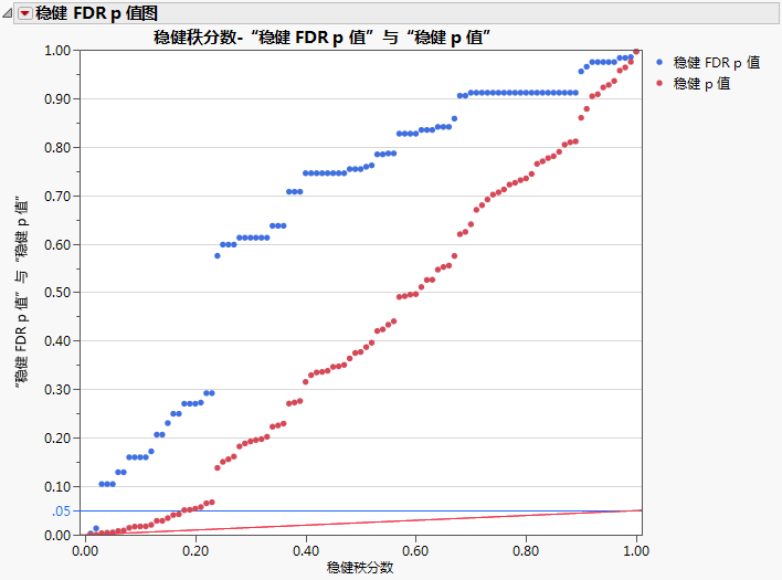

打开 Drosophila Aging.jmp 表。
选择分析 > 筛选 > 响应筛选。
选择所有连续列,然后点击 Y,响应。
5.
选中稳健。
6.
点击确定。
图 18.16 Drosophila 数据的“稳健 FDR p 值图”

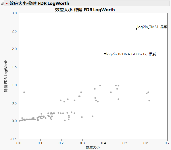

在“PValues”数据表中,选择行 > 添加标签/撤销标签。
图 18.17 Drosophila 数据的“效应大小-稳健 LogWorth”
该图显示在图 18.18中。 若响应的稳健检验与常规检验相同,则它的对应点将位于图 18.18中的对角线上。 图中带圆圈的点不在对角线附近,因为它的稳健 LogWorth 值超过了 LogWorth 值。

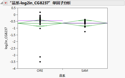

请注意响应 log2in_CG8237 的 p 值为 0.9568,稳健 p 值为 0.0176。
13.
在“响应筛选”报表中,从红色小三角菜单中选择拟合选定项。
将显示“拟合选定项”报表,其中包含响应 log2in_CG8237 的单因子分析。该图显示 ORE 品系有两个离群值(图 18.19)。这些离群值指出为什么稳健检验和常规检验给出了不同的结果。离群值增加了非稳健检验的误差方差,这使得更难发现显著的效应。相反,稳健拟合降低了这些离群值的权重,因此减小了它们对误差方差的贡献。
图 18.19 log2in_CG8237 的单因子分析
