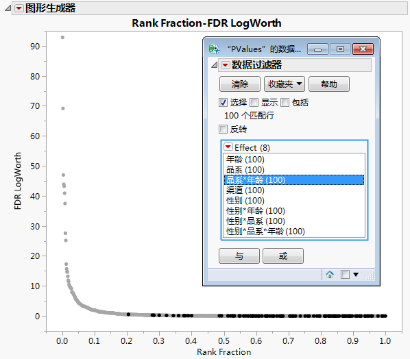

选择行 > 数据过滤器。
10.
请记住,超过 2 的 LogWorth 值在 0.01 水平下是显著的。通过使用“数据过滤器”,您发现除了性别和渠道外,模型效应在 0.01 水平下很少是显著的。图 18.20显示了位于值 2 处的参考线。选择了品系*年龄交互作用效应检验所对应的点。这些点在 0.01 水平下不显著。
图 18.20 选择了品系*年龄检验的“秩分数-FDR LogWorth”图
