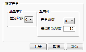

显示“指定差分”窗口,如图 16.5中所示。 使用该窗口可以指定要应用于时间序列的差分运算。在时间序列中对值求差分可以将不平稳序列转换为平稳序列。按以下等式给出差分序列:
图 16.5 “指定差分”窗口
使用“指定差分”窗口可以指定“非季节性差分阶数”d、“季节性差分阶数”D 和“每周期观测数”s。差分阶数为 0 则相当于没有进行相应的差分运算。每次指定差分运算并点击估计时,将在报表窗口中显示新差分报表。详细信息,请参见“时间序列”平台的其他示例。
