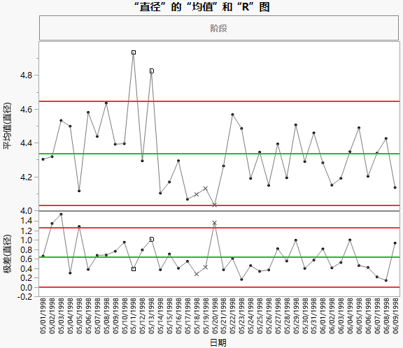

选择分析 > 质量和过程 > 控制图生成器。
图 3.13 “直径”的控制图

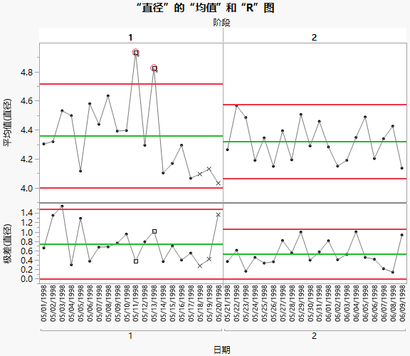

在平均图中,右击并选择警告 > 检验超出界限。

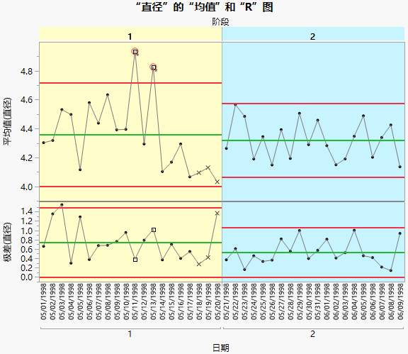

图 3.14 每个“阶段”的控制图
包括阶段变量意味着阶段 2 的控制限仅基于阶段 2 的数据。阶段 2 的所有观测都位于控制限内。因此,您可以推断出在作出调整后过程处于受控状态。

图 3.15 带有颜色的“直径”阶段
