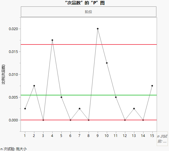

Washers.jmp 样本数据包含两个不同批大小的缺陷数据,这些数据取自 ASTM Manual on Presentation of Data and Control Chart Analysis,美国检验与材料协会 (1976)。要查看不变和可变样本大小之间的差异,您可以对比批大小和批大小 2 这两个图。
选择分析 > 质量和过程 > 控制图生成器。
从下拉列表中选择 Shewhart 计数,将该图改为计数图。
5.
6.
图 3.16 “次品数”的 p 图

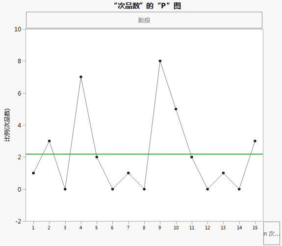

7.
图 3.17 含样本大小的“次品数”的 p 图
