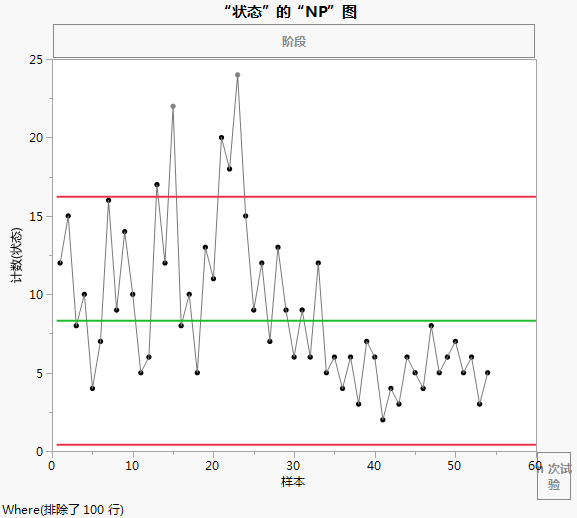

选择分析 > 质量和过程 > 控制图生成器。
图 3.18 “状态”的 np 图(不合格)

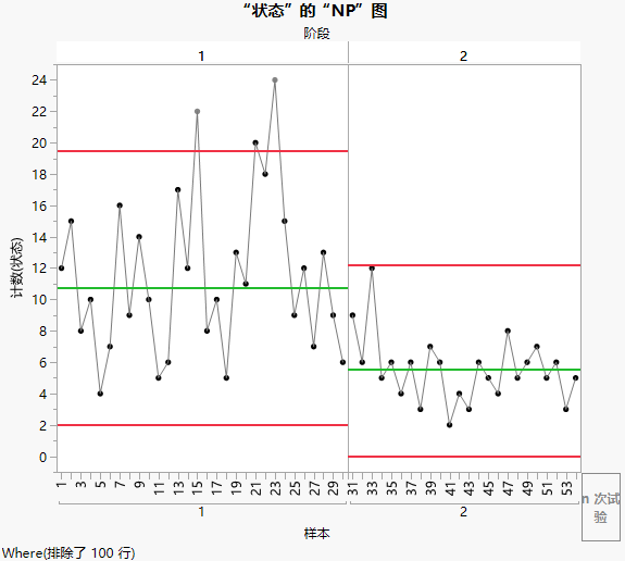

图 3.19 按“阶段”分的 np 图
包括阶段变量意味着阶段 2 的控制限仅基于阶段 2 的数据。阶段 2 的所有观测都位于控制限内。因此,您可以推断出在作出调整后过程处于受控状态。
