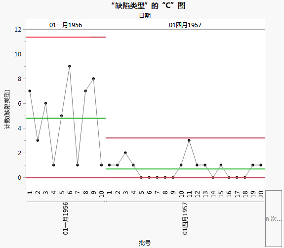

要更改为 c 图,请从 Sigma 列表中选择 Poisson。
6.
图 3.20 “缺陷类型”的 c 图
7.

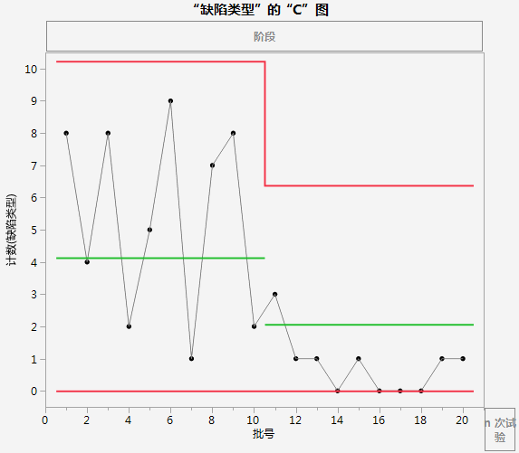

图 3.21 带有阶段的“缺陷类型”的 c 图
您现在可以查看两个不同日期的结果。这两个日期看来都未超出限值。要检查其他缺陷类型行为,请在事件选择器下选择另一种缺陷类型,并在限值更新后查看结果。
