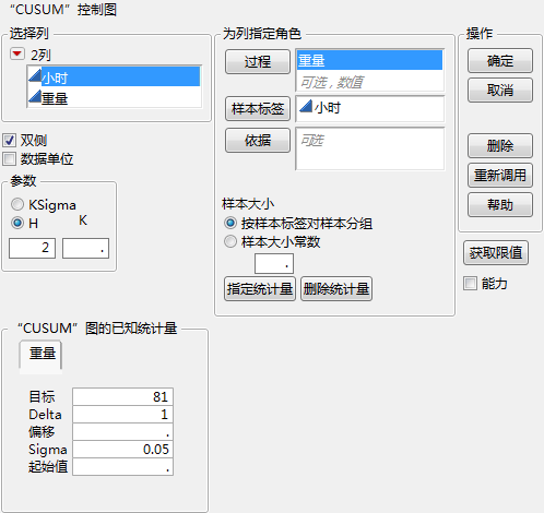

选择分析 > 质量和过程 > 控制图 > CUSUM。
5.
选中双侧复选框(若尚未选中)。
6.
在“参数”区域中,点击 H 按钮并键入 2。
7.
点击指定统计量。
8.
在目标旁边键入 8.1。
9.
在 Delta 旁边键入 1。
10.
在 Sigma 旁边键入 0.05。
图 6.2 完成的启动窗口
11.
点击确定。
