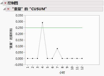

请考虑 V 形模板 CUSUM 图的示例中使用的数据,其中使用一种机器来装填 8 盎司机油罐。为了削减成本,生产商现在更关注显著的超量装填情况(而不太关注装填不满的情况)。使用单侧 CUSUM 图可标识所有超量装填情况。超过均值 (8.1) 0.25 盎司的所有情况均被视为有问题。
选择分析 > 质量和过程 > 控制图 > CUSUM。
取消选择双侧。
5.
6.
点击 H 并键入 0.25。
7.
点击指定统计量。
8.
在目标旁边键入 8.1。
9.
在 Delta 旁边键入 1。
10.
在 Sigma 旁边键入 0.05。
11.
点击确定。
