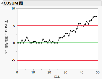

累积和 (CUSUM) 控制图支持您检测过程中的较小偏移。这些图有助于检测随时间出现的偏移(如逐渐漂移),以及不一定伴有突然偏移的偏移。“CUSUM 控制图”平台创建具有决策限的 CUSUM 图,类似于 Shewhart 图。该图亦称表格式 CUSUM 图。要创建 V 形模板累积和控制图,请参见第 6 章,“V 形模板 CUSUM 控制图”。
“CUSUM 控制图”平台还提供有关平均运行链长 (ARL) 的信息。平均运行链长是预计在出现失控信号之前出现的平均样本数或观测数。您可以使用平均运行链长评估在给定特定参数和假定方差一定的前提下 CUSUM 图的性能。
图 5.1 CUSUM 控制图
