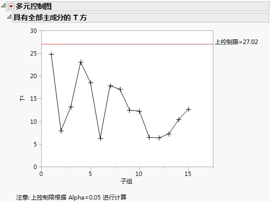

监控使用子组数据的多元过程的工作流程类似于监控单个数据的工作流程。请参见多元控制图的示例。您创建一个初始控制图来保存目标统计量,然后使用这些目标来监控过程。
选择分析 > 质量和过程 > 控制图 > 多元控制图。
5.
点击确定。
图 7.7 子组数据的多元控制图,步骤 1
从红色小三角菜单,选择保存目标统计量。
将新数据表另存为 Aluminum Pins Targets.jmp。

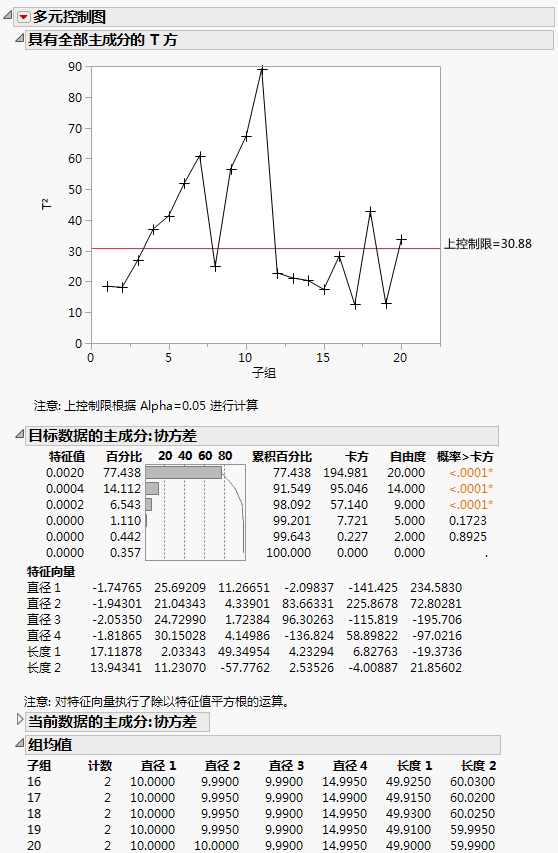

5.
点击获取目标。
6.
打开您保存的 Aluminum Pins Targets.jmp 表。
7.
点击确定。
8.
从红色小三角菜单,选择显示均值。
图 7.8 子组数据的多元控制图,步骤 3
图 7.8显示不稳定出现在子组 4-7、9-11、18 和 20 中。该结果暗示这些观测与 Aluminum Pins Historical.jmp 中的历史数据不符,需要进一步调查过程。要确定过程在这些点失控的原因,您可能要查看各个一元控制图或执行另一个一元过程。
