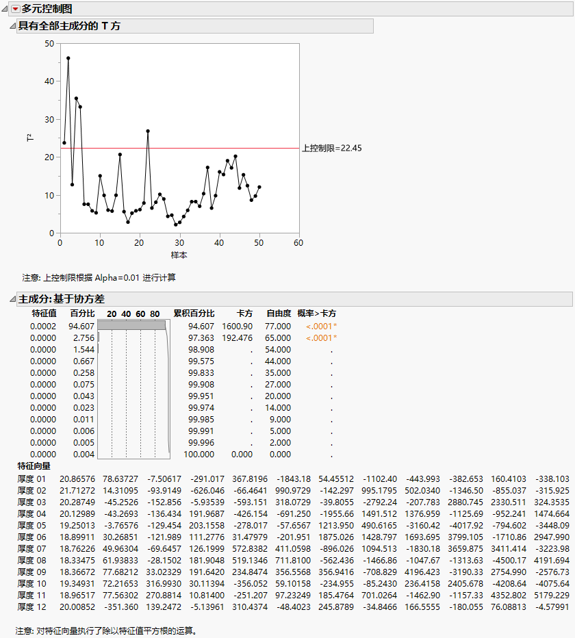

选择分析 > 质量和过程 > 控制图 > 多元控制图。
点击确定。
5.
图 7.9 Thickness.jmp 的初始多元控制图
图 7.9中的总控制图指示特殊原因影响了钢筋条 1、2、4、5 和 22。通过查看“主成分”报表,您可以看到第一个主成分解释了 12 个厚度测量值中几乎 95% 的变异。您想进一步调查与该主成分相关的变异。
6.

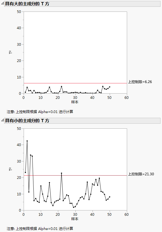

从红色小三角菜单,选择 T 方已分割。
7.
通过点击确定接受 1 个主成分的默认值。
图 7.10 “T 方已分割”控制图
