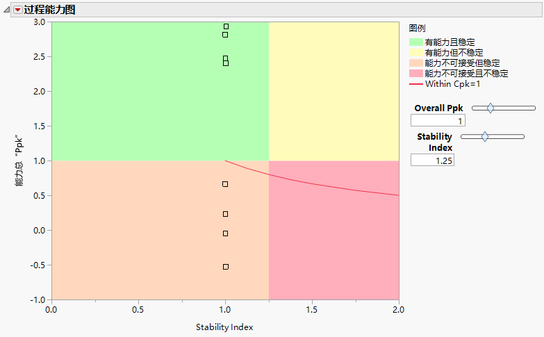

“过程能力图”选项显示或隐藏能力-稳定性的四象限图。具有规格限的每个过程都由一个点来表示。每个点的水平坐标等于过程的稳定性比,每个点的垂直坐标等于过程的总 Ppk 能力。该图根据以下默认边界划分为四个着色象限:
超过 1.5 的稳定性比指示过程不稳定。
小于 1.0 的 Ppk 指示过程能力不足。
可以使用图下方的 “Ppk”和“稳定性比”滑块控件调节定义四个象限的边界。您还可以在“文件”>“首选项”>“平台”>“过程能力图”中设置所需的“能力和稳定性”边界的首选项。
图例包含着色区域的说明。若有任何过程缺失下规格限或上规格限,图例还可以显示用于这些过程的标记。若图例中未显示标记,则图中所有过程都同时包含下规格限和上规格限。请参见单侧或缺失规格限。

图 11.18 过程能力图
图 11.18显示了在 Semiconductor Capability.jmp 样本数据表中使用晶片作为子组变量选择过程变量的“过程能力图”。
