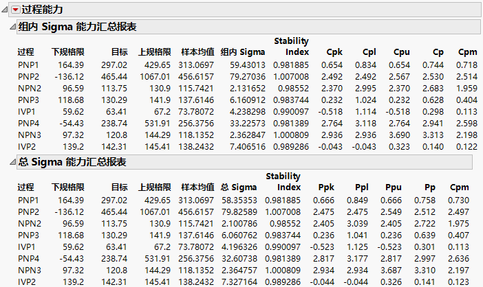

“汇总报表”选项显示或隐藏包含每个变量以下统计量的表:下规格限、目标、上规格限、样本均值、各种 Sigma 估计值、稳定性比、Cpk、Cpl、Cpu、Cp、Cpm 和不合格统计量。使用在报表标题中指定的 sigma 估计值计算这些统计量。图 11.19显示了两个汇总报表的部分列,如示例:包含正态变量的“过程能力”平台中所述。该报表提供以下可选列:
Cpk、Cpl、Cpu、Cp 和 Cpm 的置信区间
期望和观测 PPM 统计量(规格外、低于下规格限、高于上规格限)
注意:期望的 PPM 统计量是基于所选的分布您所期望看到的百分比。默认情况下,该分布为正态分布。观测的 PPM 统计量是基于实际数据的百分比。
样本标准差
样本大小(数目)、最小值和最大值。
要显示这些可选列,请右击报表并从列子菜单中选择列名。
注意,报表(基于总 sigma)显示总能力指标 Ppk、Ppl、Ppu 和 Pp,而不是组内能力指标 Cpk、Cpl、Cpu 和 Cp。总能力指标的标签取决于 AIAG (Ppk) 标签首选项的设置。
图 11.19 组内 Sigma 和总 Sigma 能力汇总报表
