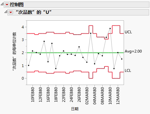

Quality Control 样本数据文件夹中的 Braces.jmp 数据记录了盒装车用支架的缺陷计数。每盒支架都是一个检查单位。每天检查的盒数是子组样本大小,该大小是可变的。图 4.24中的 u 图监控的是每个子组样本大小的支架缺陷数。上下边界根据检查的单位数而变化。
选择分析 > 质量和过程 > 控制图 > U。
5.
6.
点击确定。
图 4.24 u 图
