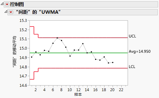

在样本数据表 Clips1.jmp 中,关注的测量是生产的金属夹两端之间的间距。要监控平均间距的变化过程,每天选取五个金属夹一组的子组样本。将检查跨度为 3 的移动平均的 UWMA 图。
选择分析 > 质量和过程 > 控制图 > UWMA。
将移动平均跨度改为 3。
5.
点击确定。
金属夹平均间距看起来在下降,但没有任何样本点落在 3σ 限值之外。
图 4.25 Clips1 数据的 UWMA 图
