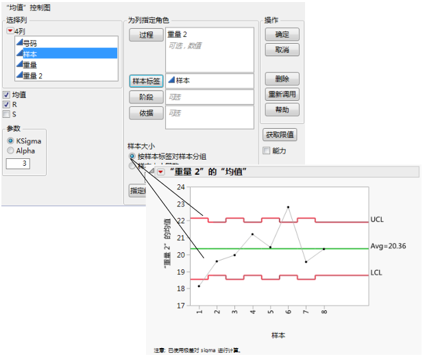

样本标签角色支持您指定某个变量,该变量的值不仅可标注水平轴,还可标识不等子组大小。若未指定样本标签变量,样本将通过其子组的样本号来标识。
若样本子组的大小相同,请选择样本大小常数选项并在文本框中输入大小。若输入了“样本标签”变量,其值将用于标注水平轴。不论样本中是否有缺失值,样本大小都用在限值计算中。
若各个样本子组中的行数不等或子组中有缺失值,而您有一列用来标识各个样本,请选择按样本标签对样本分组选项,并输入样本标识列作为样本标签。
对于计数图(p、np、c 和 u 图),该变量是子组样本大小。启动窗口中还会显示其他选项,包括样本大小、常数大小和/或单位大小,具体取决于您所做的选择。在计量图中,该变量标识样本。若图表类型为单值极差,则会显示极差跨度文本框。极差跨度指定基于其计算移动极差的相邻测量值数。
表行必须按照您希望其在控制图中显示的顺序排序。即便指定了样本标签变量,您仍须对数据进行相应的排序。
常数大小值的非整数部分将被截断。若具有常数非整数子组样本大小,您必须指定一列常数值。
图 4.4 子组样本大小不等的计量图
