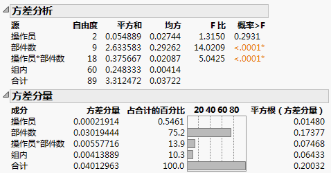

方差分量选项用于对测量值间的变异建模。假定响应为常数均值加上与分类的各个水平关联的随机效应。
图 9.5 “分差分量”报表的示例

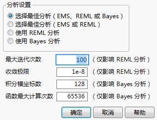

从启动窗口,点击分析设置可选择计算方差分量的方法。
图 9.6 “分析设置”窗口
使用与选择最佳分析(EMS、REML 或 Bayesian)选项相同的逻辑从 EMS 或 REML 中选择最佳分析。但是,该选项从不使用 Bayesian 方法,即使方差分量为负数。使用有界 REML 方法并将任何负方差分量强制设置为 0。
