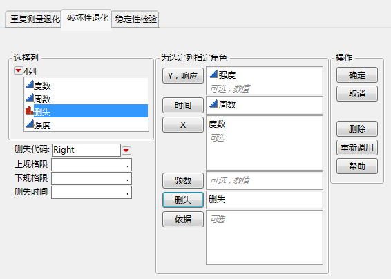

选择分析 > 可靠性和生存 > 退化。
选择破坏性退化选项卡。
5.
6.
7.
图 7.20 已完成的启动窗口
8.
点击确定。

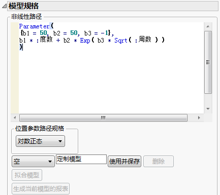

这将为响应强度指定对数正态变换。
从“退化数据分析”红色小三角菜单中选择退化路径样式 > 非线性路径。
图 7.21 非线性路径脚本
5.
点击使用并保存。

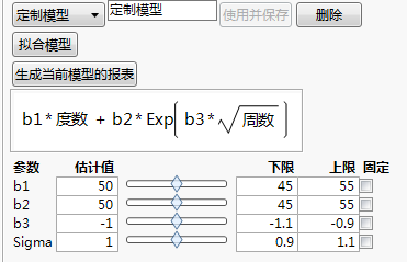

图 7.22 更新的“模型规格”分级显示项
6.

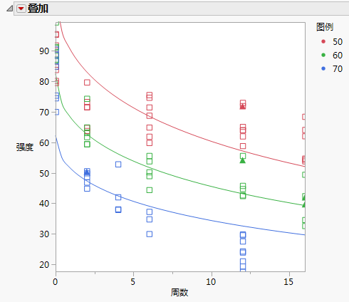

点击拟合模型。
图 7.23 拟合模型图

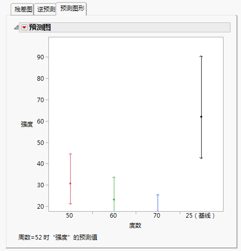

选择报表中的预测图形选项卡。
图 7.25 周数 = 52 时的预测图
5.
从“预测图”红色小三角菜单中,选择保存预测。
度数的三个值以及期望的基线(25 度)时的预测值将保存到数据表中。在 25o C 时,粘结剂 1 年之后的预测强度为 61.96,预测区间介于 42.42 到 90.50 之间。
