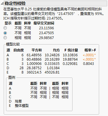

图 7.26显示了初始报表的一部分。
图 7.26 稳定性模型
等斜率检验的 p 值为 0.8043。由于该值大于显著性水平 0.25,所以未拒绝该检验,您可以得出结论:退化斜率在不同批次之间是相等的。
等截距和等斜率检验的 p 值 <.0001。由于该值小于显著性水平 0.25,所以拒绝该检验,您可以得出结论:截距在不同批次之间是不同的。
