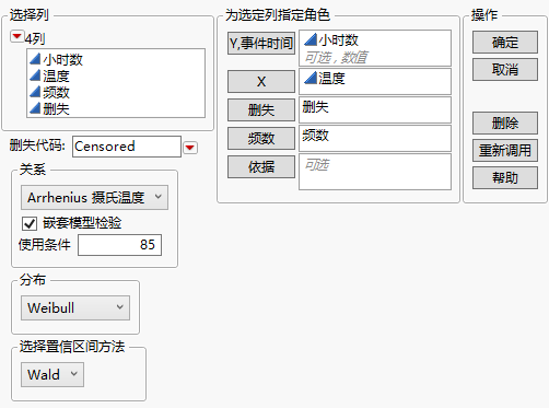

保留删失代码为 1。
7.
8.
9.
将 Weibull 选作分布。
10.
将 Wald 选作置信区间方法。
图 4.22显示了完成的启动窗口。
图 4.22 “以 X 拟合寿命”启动窗口
11.
点击确定。

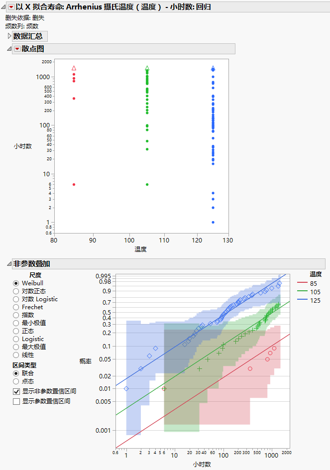

图 4.23显示了“以 X 拟合寿命”报表窗口的上半部分。
