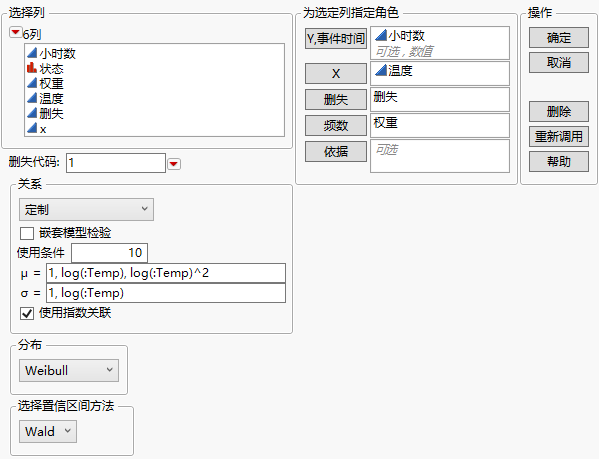

从列表中选择定制作为关系。
8.
在 μ 的输入字段中,输入“1, log(:Temp), log(:Temp)^2”。
9.
在 σ 的输入字段中,输入“1, log(:Temp)”。
10.
选中使用指数关联复选框。
11.
取消选中嵌套模型检验对应的复选框。
13.
将 Weibull 选作分布。
图 4.24显示了使用定制选项的完成的启动窗口。
14.
点击确定。
图 4.24 在“以 X 拟合寿命”启动窗口中指定定制关系

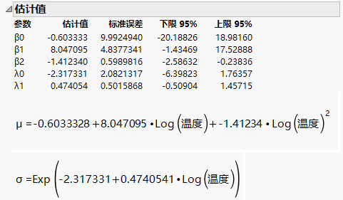

图 4.25显示了位置和尺度变换,这些变换随后创建并包含在“估计值”报表部分的底部。
图 4.25 定制关系的 Weibull 估计值和公式
