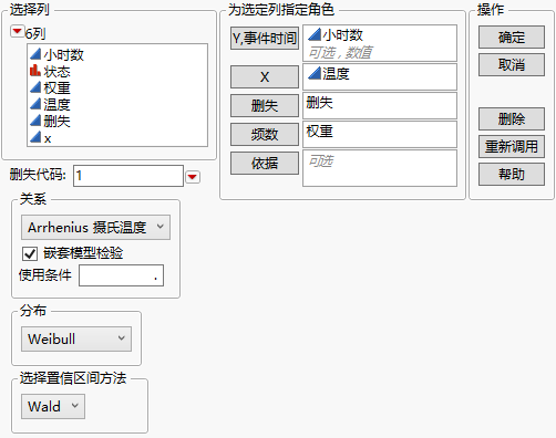

选择分析 > 可靠性和生存 > 以 X 拟合寿命。
5.
6.
保留删失代码为 1。
7.
8.
9.
将 Weibull 选作分布。
10.
将 Wald 选作置信区间方法。
图 4.2显示了完成的启动窗口。

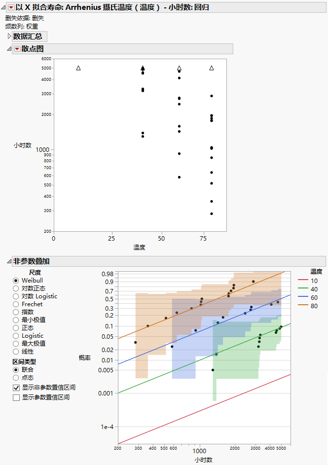

图 4.3显示了“以 X 拟合寿命”报表窗口的上半部分。
