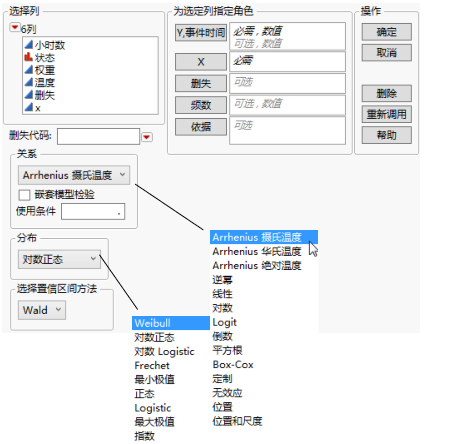

通过选择分析 > 可靠性和生存 > 以 X 拟合寿命启动“以 X 拟合寿命”平台。
图 4.4 “以 X 拟合寿命”启动窗口
标识事件时间(如,失效时间)或删失时间。在区间删失时,指定两个 Y 变量,其中一个 Y 变量提供每个单元的下限,另一个 Y 变量提供每个单元的上限。有关删失的详细信息,请参见“寿命分布”一章中第 31 页的“事件图”。
标识事件与加速因子之间的关系。关系模型选项定义每种关系的模型。
