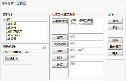

通过选择分析 > 可靠性和生存 > 寿命分布来启动“寿命分布”平台。
图 3.4 “寿命分布”启动窗口

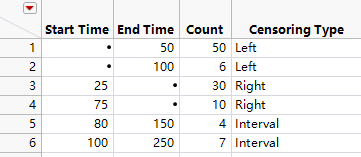

若指定两个变量,这两个变量将被解释为区间删失观测。第一个 Y 变量提供下限,第二个 Y 变量提供每个单元的上限。有关使用两个响应列表示不同类型删失的示例,请参见图 3.5。有关使用两个响应列的删失的详细信息,请参见两个事件时间列。
图 3.5 两个响应变量的删失数据类型
