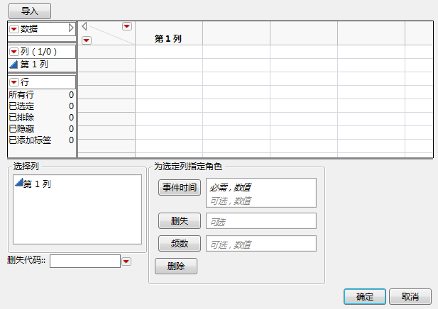

“分布”下的“非参数”选项支持您近似任意分布。输入数据或导入包含大型数据集的文件。该数据用于近似分布。
选择“非参数”后,点击“数据”旁边的 图标。随即显示“提供数据”窗口,您可以在其中输入数据或导入数据文件。一旦导入或输入数据,即使用数据计算元件的非参数分布。
图 11.17 “提供数据”窗口
要从文件导入数据,请执行以下操作。
打开包含要导入的数据的 JMP 数据表。
在“提供数据”窗口中,点击导入。
随即显示“选择数据表”窗口。
从“数据表”列表中,选择该数据表。
点击确定。
5.
在数据网格下方的面板中,指定哪些列表示“事件时间”数据以及“删失”和“频数”数据(若适用)。
6.
在“提供数据”窗口中,点击确定。
要手动输入数据,请执行以下操作。
创建用于“事件时间”数据的列以及“删失”和“频数”数据的列(若适用)。
在列中输入数据。
在“提供数据”窗口中,点击确定。
