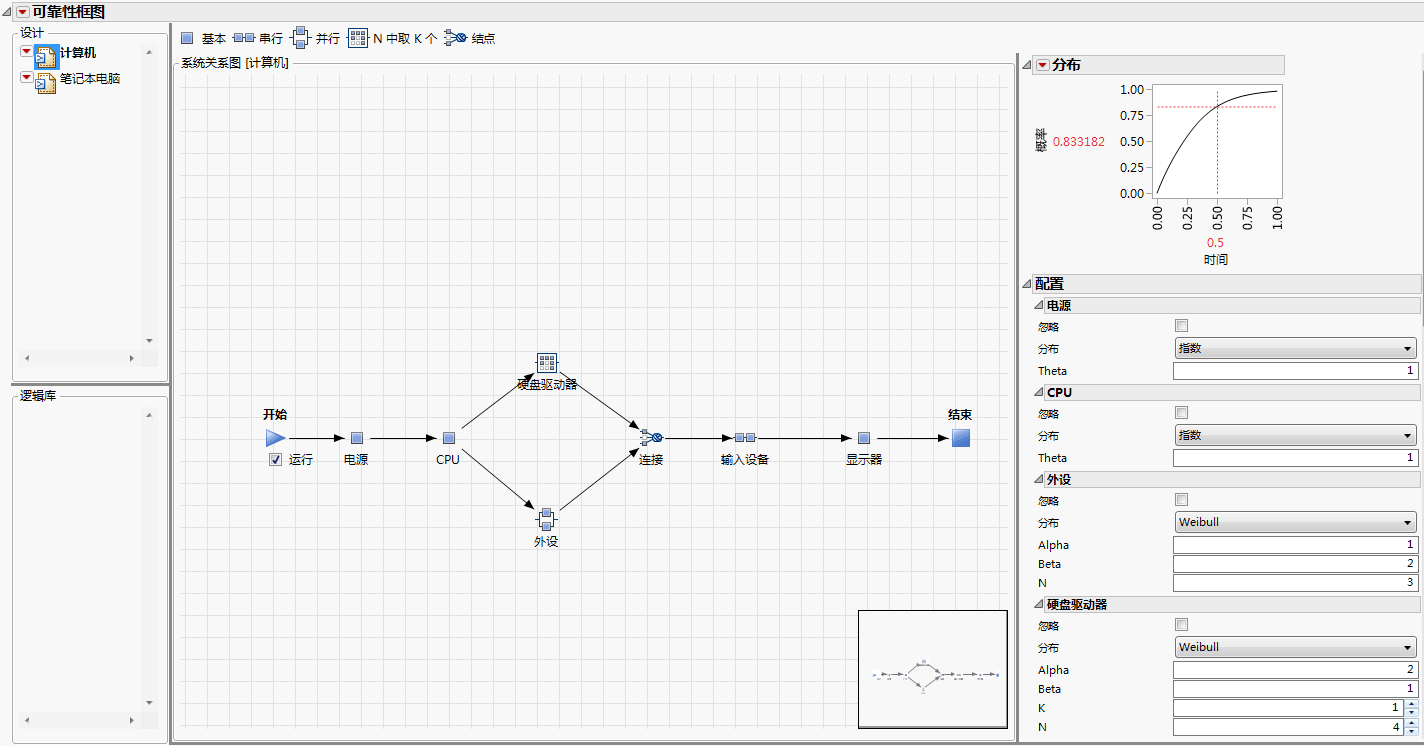

“可靠性框图”平台仅在 JMP Pro 中提供。
“可靠性框图”平台显示系统元件之间的可靠性关系。若为元件指定了可靠性分布,则平台会通过分析对可靠性行为建模。“可靠性框图”(也称为“依赖性关系图”)说明元件可靠性如何影响系统的成功或失效。
图 11.1 “可靠性框图”的示例
