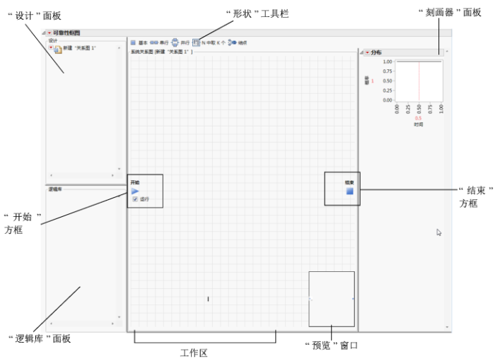

选择分析 > 可靠性和生存 > 可靠性框图。
图 11.2 新的“可靠性框图”
注意:默认显示“分布”刻画器。
