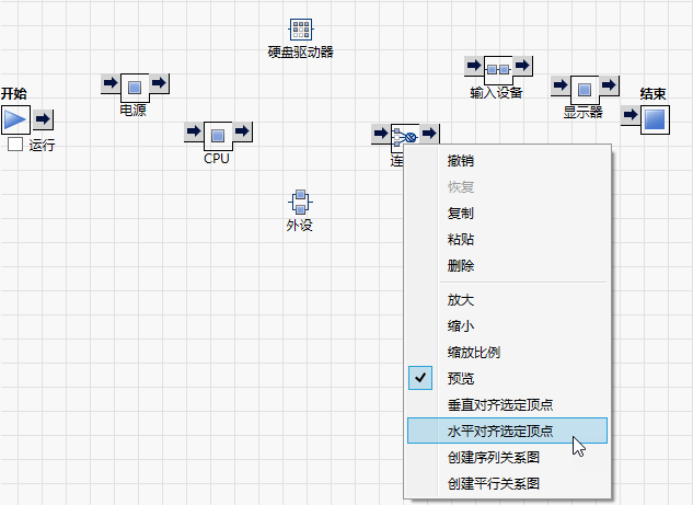

要垂直对齐“硬盘驱动器”和“外设”对应的形状,请选择以下元件:
硬盘驱动器
外设
提示:要选择形状,请围绕形状拖动光标或按 Shift 键并点击每个形状。
选择形状后,右击其中一个形状并选择垂直对齐选定顶点。
要水平对齐其余形状,请选择以下元件:
开始
电源
CPU
连接
输入设备
显示器
结束
选择形状后,右击其中一个形状并选择水平对齐选定顶点。
图 11.8 水平对齐形状
