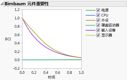

选择显示 BCI 可为选定系统关系图的每个元件显示 Birnbaum 元件重要性测度的叠加图。在给定时间处的元件 BCI 是当元件失效时系统失效的概率。具有较大 BCI 的元件对于系统可靠性至关重要。
图 11.21 Birnbaum 元件重要性

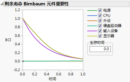

选择显示剩余寿命 BCI 可显示剩余寿命 Birnbaum 元件重要性的叠加图。剩余寿命 BCI 是若元件失效而造成系统失效的概率,前提是系统存续到指定的时间(指定为“生存时间”)。默认情况下,“生存时间”设置为 0,此时剩余寿命 BCI 等同于 Birnbaum 元件重要性。
输入生存时间的值,指示系统无故障生存的时间。作为输入值的替代方法,您可以选择图中原点处的小矩形并将它拖到右侧,以便动态地设置“生存时间”。
图 11.22 剩余寿命 Birnbaum 元件重要性

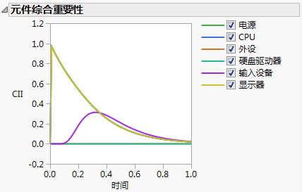

图 11.23 元件综合重要性

Birnbaum 元件重要性
剩余寿命 BCI
元件综合重要性
