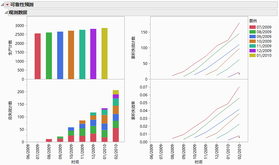

点击确定。
图 9.2 “观测数据”报表

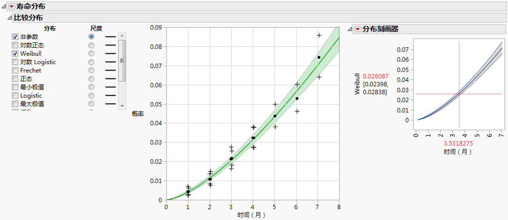

点击寿命分布展开图标。
图 9.3 “寿命分布”报表

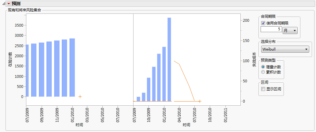

“预测”报表在左侧图上显示以前的生产数据(图 9.4)。在右侧图上,您看到以前的失效数随时间平稳增加。
图 9.4 “预测”报表

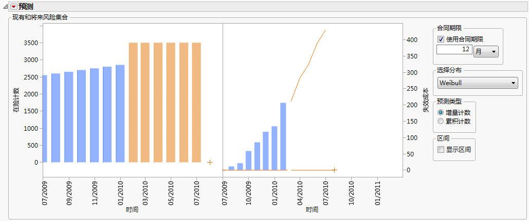

图 9.5 生产和失效估计值

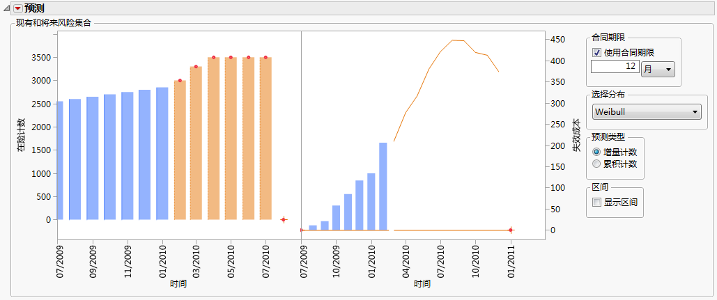

图 9.6 将来的生产计数和预测的失效数
