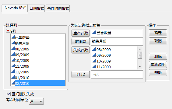

通过选择分析 > 可靠性和生存 > 可靠性预测来启动“可靠性预测”平台。
图 9.7 “可靠性预测”启动窗口

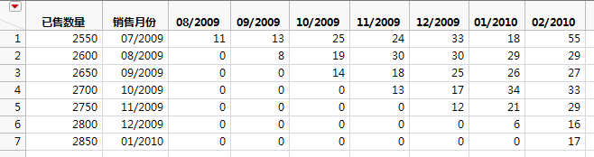

图 9.8 Nevada 格式的示例

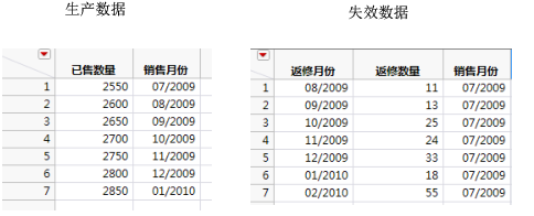

图 9.9 日期格式的示例
