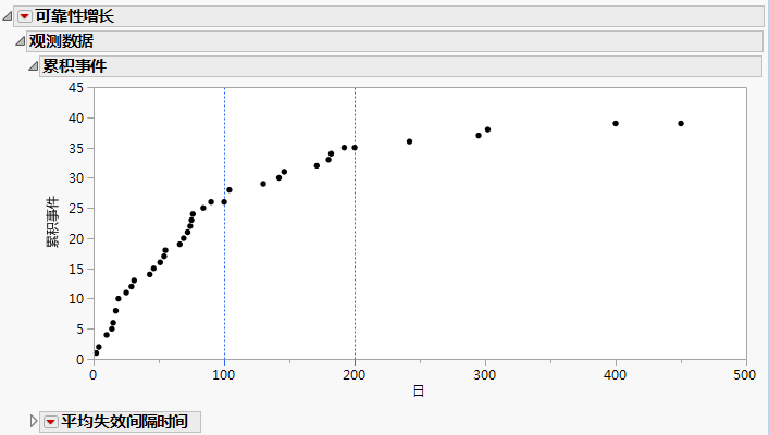

随即显示“可靠性增长”报表(图 10.2)。“累积事件”图显示按天划分的累积失效数。蓝色垂直虚线显示三个阶段之间的两个转换。
图 10.2 “观测数据”报表

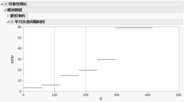

点击平均失效间隔时间展开图标。
这将提供一个图,其中的水平线位于在预定大小的区间上计算的平均失效间隔时间处(图 10.3)。使用红色小三角菜单中的选项可以指定区间大小。
图 10.3 平均失效间隔时间图

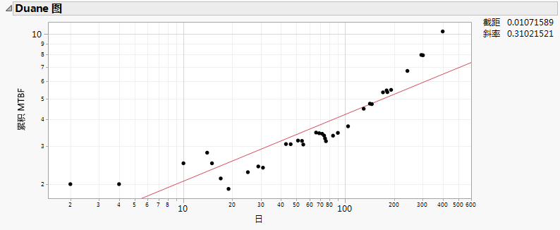

点击 Duane 图展开图标。
图 10.4 Duane 图

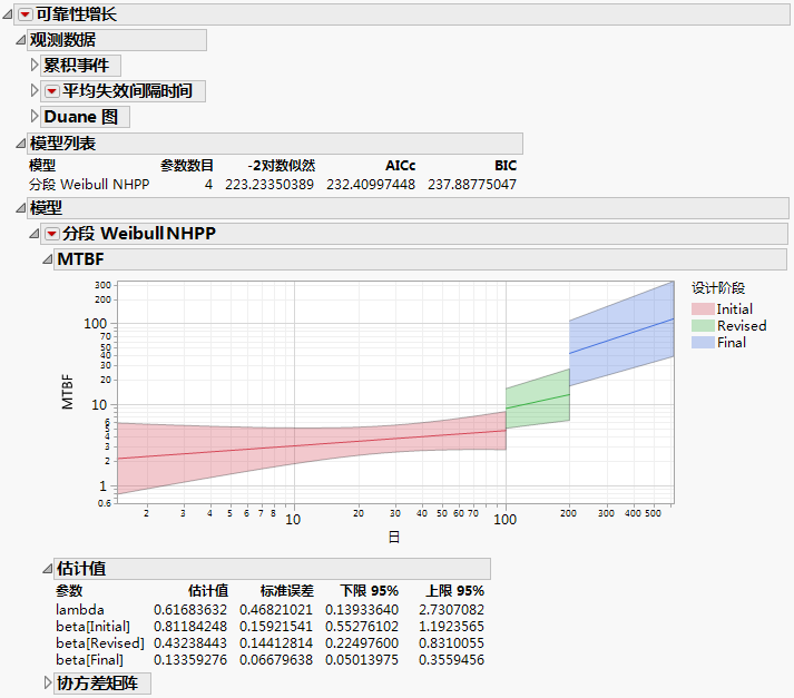

这将为检验计划的三个阶段拟合 Weibull NHPP 模型,将这些阶段视为单个可靠性增长计划的多个阶段。(请参见图 10.5。)“分段 Weibull NHPP”红色小三角菜单中的选项可提供各种其他图和报表。
图 10.5 “分段 Weibull NHPP”报表
