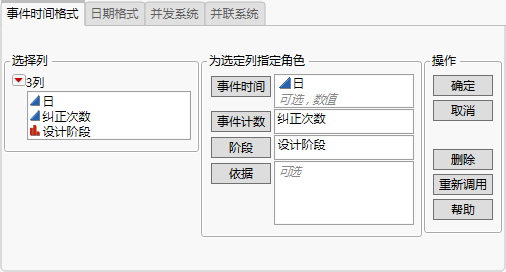

通过选择分析 > 可靠性和生存 > 可靠性增长来启动“可靠性增长”平台。使用 TurbineEngineDesign1.jmp 中的数据的启动窗口如图 10.6中所示。
图 10.6 “可靠性增长”启动窗口
该启动窗口为以下四种数据格式各包含一个选项卡:“事件时间格式”、“日期格式”、“并发系统”和“并联系统”。
“日期格式”假定使用日期/时间格式记录时间,用来指示一个绝对日期或时间。在“日期格式”选项卡上,为一个或多个时间列分配“时间戳”角色。
其他三种数据格式假定将时间记录为时间单位数,例如自系统最初启动以来的天数或小时数。检验开始时间假定为时间 0。在“事件时间格式”选项卡上,为一个或多个时间列分配“事件时间”角色。
分析中不包括“事件时间”、“时间戳”、“事件计数”、“阶段”或“系统 ID”列中具有缺失数据的行。
注意:“可靠性增长”平台的所有数据格式都要求以非降序指定时间或时间间隔。
