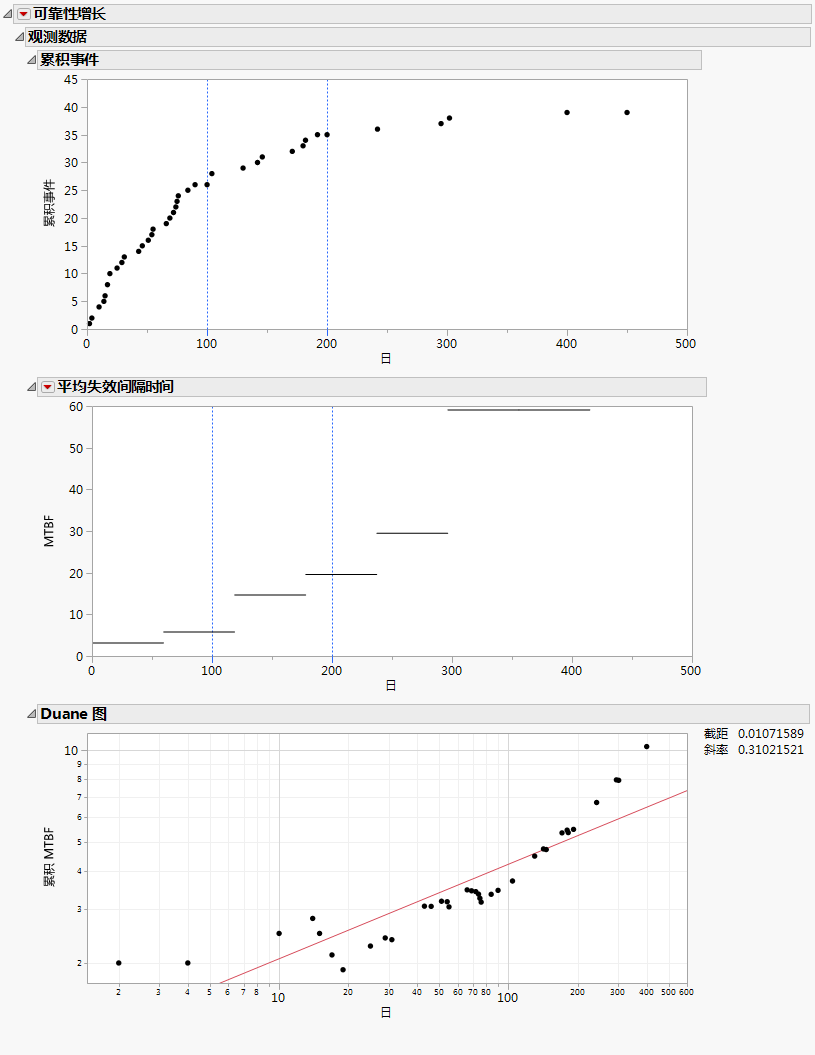

“观测数据”报表包含累积事件图、平均失效间隔时间图和 Duane 图。这些图如图 10.7所示,在该图中打开了“平均失效间隔时间”报表和“Duane 图”报表。要生成该报表,请按使用“可靠性增长”平台的示例中的说明操作。
图 10.7 “观测数据”报表
因为历史原因给出的截距值为自然对数尺度下进行拟合所得到的截距。具体而言,在自然对数尺度下的“累积 MTBF”对自然对数尺度下的“事件时间”进行回归。截距值是该回归方程在 log(1) = 0 处预测的值,其中 log 是自然对数。要获取以 10 为底的对数尺度下拟合的截距,请将截距值除以 log(10)。请参见 Tobias and Trindade (2012, ch. 13)。
