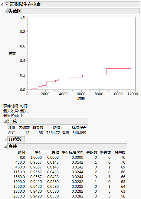

选择分析 > 可靠性和生存 > 生存。
5.
选中标绘失效图而非生存图复选框。
6.
点击确定。
图 13.8 风扇初始输出

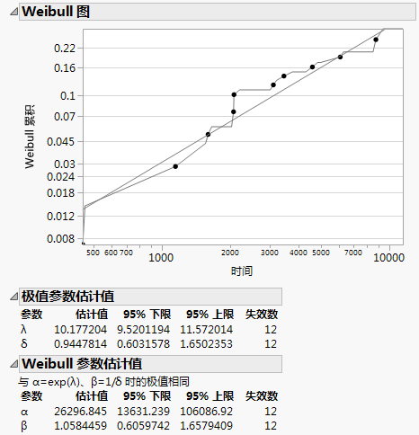

图 13.9 风扇数据的 Weibull 输出

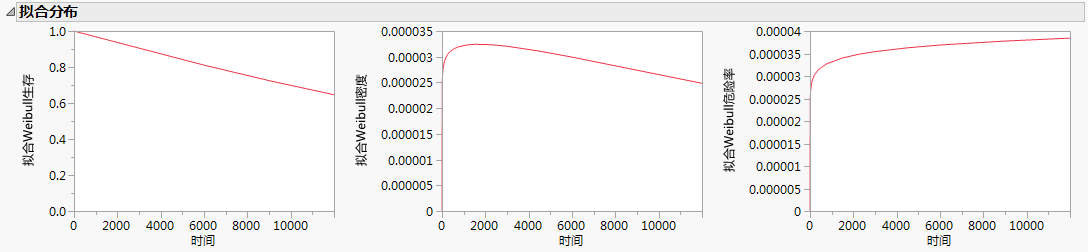

因为拟合是合理的且 Beta 估计值接近 1,您可以推断出它看起来类似指数分布,该分布的危险率为常数。从红色小三角菜单中,选择拟合分布图。随即显示 Weibull 拟合的三个视图。
图 13.10 拟合分布图
