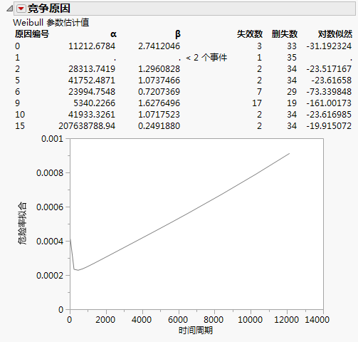

从红色小三角菜单中,选择竞争原因。

图 13.11 “竞争原因”报表和危险率图

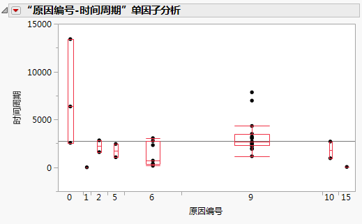

图 13.12显示了在“分位数”选项有效时按“原因编号”划分的“时间周期”的“以 X 拟合 Y”图。该图进一步说明 alpha 和 beta 与失效分布之间的关系。
图 13.12 按“原因编号”划分的“时间周期”的“以 X 拟合 Y”图

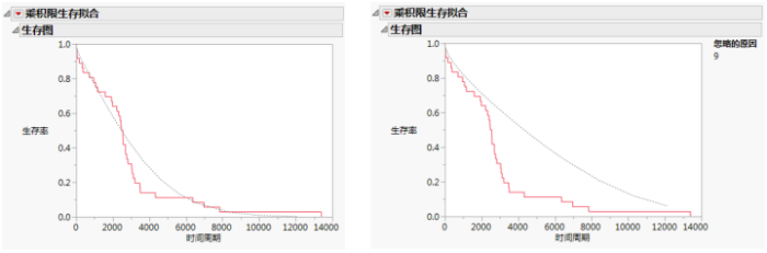

在本例中,回想一下原因 9 导致了大多数失效。若更正了原因 9 的问题,这将如何影响其他原因导致的生存概率呢?选择忽略原因选项可删除原因值并重新计算生存估计值。
图 13.13显示了具有所有竞争原因的生存图和没有原因 9 的生存图。您可以看到不含原因 9 的生存率(用虚线表示)在 2,000 个周期前没有大的改进,但是之后变得好许多,甚至在 10,000 个周期后仍有改进。
图 13.13 具有忽略原因的生存图
