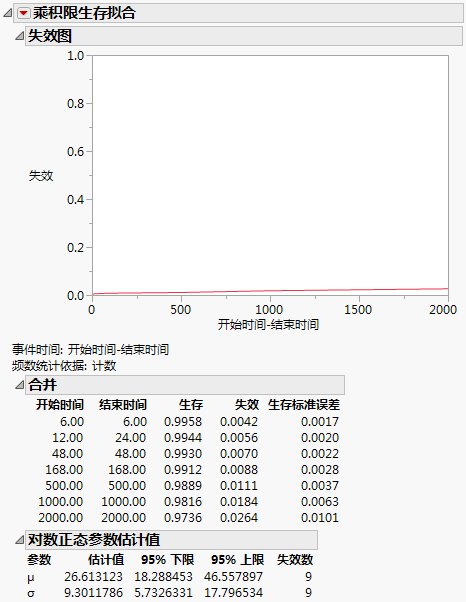

在 Nelson (1990, p. 147) 的这一示例中,在不同时间测试和检查了微处理器单元并记录了故障单元的数目。其中一列中的缺失值表示您不知道下限或上限,因此事件相应为左删失或右删失。
选择分析 > 可靠性和生存 > 生存。
5.
选中标绘失效图而非生存图旁边的复选框。
6.
点击确定。
7.
从红色小三角菜单中,选择对数正态拟合。
图 13.14 区间删失输出
