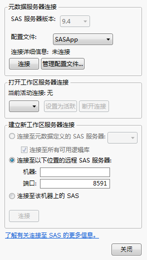

注意:SAS 服务器版本 9.4 是 JMP SAS 集成首选项中的默认设置。支持的最早的“SAS 元数据服务器”版本为 9.1.3 SP4。连接至该版本之前的“SAS 元数据服务器”为试用功能,不受支持。
图 3.14 SAS 服务器连接
点击连接。
5.
点击关闭。
图 3.15 打开与工作区服务器的连接
点击连接。
图 3.16 当前活动连接
点击关闭。
要更改活动连接,首先需要连接至不止一个服务器。按照连接至“SAS 工作区服务器”(仅限 Windows)中的说明操作,添加两个或更多服务器连接。
点击设置为活动。
点击关闭。
点击断开连接。
点击断开连接。
在“SAS 服务器连接”窗口中,选择 SAS 服务器版本。
点击管理配置文件。

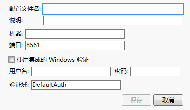

图 3.17 创建或修改元数据服务器配置文件
元数据服务器所在的机器的名称。(示例:myserver.mycompany.com)
5.
点击保存。

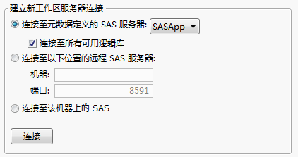

选择文件 > SAS > 服务器连接,打开“SAS 服务器连接”窗口。
在“建立新连接”下,选择连接至该机器上的 SAS。
点击连接。
点击断开连接。
