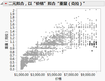

选择工具 > 套索。
8.
在数据表中,选择行 > 下一选定行(也可以按 F7 键)。
图 4.8 选定的点
