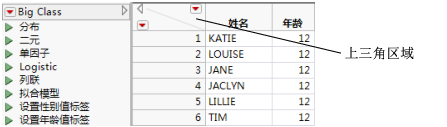

按住 Shift 键并点击数据网格左上角的上三角区域可选择所有列。在同一区域中再次点击可取消选择所有列。请参见图 4.9。
图 4.9 上三角区域
提示:要清除数据表中的所有突出显示区域,请按 Esc 键。
