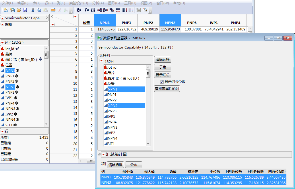

“列查看器”可帮助您按照特性、属性和统计量选择列,特别是在有许多列的数据表中。您可以查看这些列的汇总统计量和属性、查看汇总统计量中的四分位数、对数据取子集,以及执行其他操作。而且“列查看器”窗口中的列还链接至数据表列(图 4.10)。
图 4.10 “列查看器”中的链接列

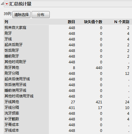

使用“列查看器”可以快速查看数据表特征。例如,“汇总统计量”报表显示哪些列包含缺失值(图 4.11)。您可以在报表中选择这些列,然后从数据表中排除它们。
图 4.11 标识缺失值
总行数(数目)
带缺失值的行数(缺失值个数)
类别数(N 个类别)
为选定列创建链接的“汇总统计量”报表。右击可选择按列排序或创建数据表之类的选项。选择显示四分位数可包括下四分位数、上四分位数和四分位间距。此外,要基于报表中的所有列创建链接的数据表,请从“汇总统计量”红色小三角菜单中选择数据表视图。

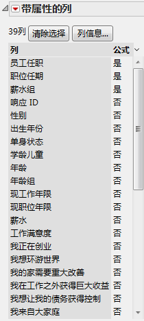

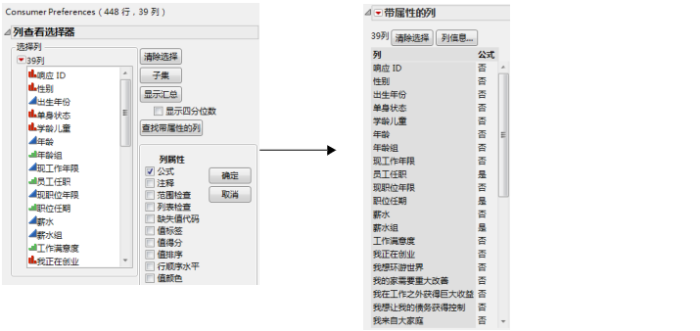

在“带属性的列”报表中显示列属性列表。选择要查找的属性,然后点击确定基于所有列创建链接报表。或者,可以首先在“选择列”列表中选择列,然后仅显示这些列的属性列表。
选择列 > 列查看器打开“数据表列查看器”窗口。
“带属性的列”报表随即显示。若干列包括“公式”属性(图 4.12)。由于该列表过长,您希望所有公式列一起显示。
图 4.12 选择“公式”列属性

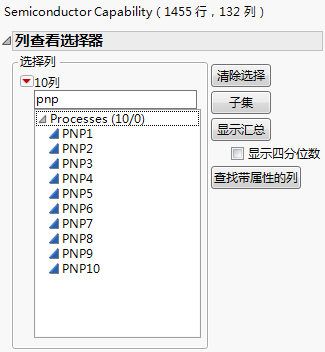

在“选择列”红色小三角菜单中,选择名称开始字符为。
图 4.14 按名称过滤列

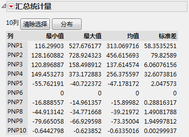

图 4.15 选定列的汇总统计量
6.

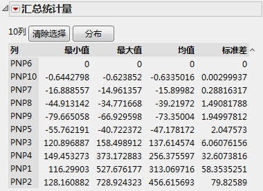

在报表中右击并选择按列排序。
7.
请注意,PNP6 没有标准差,因为最小值、最大值和均值均为 0。
图 4.16 经过排序的“标准差”列
