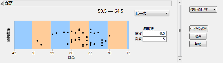

选择使用值标签可代替值显示标签。
选择使用范围值可在标签中包含每个范围的下限值和上限值。
选择无标签可将下边缘值用作标签。
选择身高列。
选择列 > 实用工具 > 生成分箱公式。
您希望值范围显示为 X-X,所以请将范围设置为低 - 高。
将偏移改为 -0.5。
5.
保持宽度设置为 5。
6.
对于标签,请保持设置为使用值标签,这样您就可以看到箱的值范围。
图 4.36 已完成的分箱窗口
7.
点击生成公式列。
8.
图 4.37 公式
