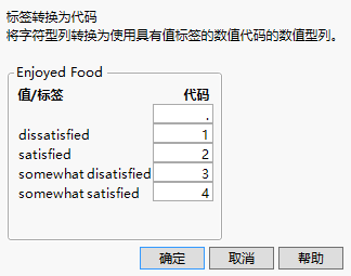

将标签转换为代码
选择字符列,然后选择列 > 实用工具 > 标签转换为代码。
图 4.38 将标签转换为代码
值分配有默认代码。
按需更改这些代码并点击确定。
该列将被重新编码,值标签添加到该列。
