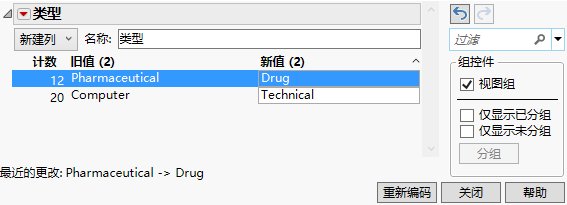

通过点击列标题一次,选择类型列。
选择列 > 重新编码。
在”重新编码“窗口的新值框中输入所需的值。对于本例,在“Computer”行中输入“Technical”,在“Pharmaceutical”行中输入“Drug”。
图 4.40 “重新编码” 窗口

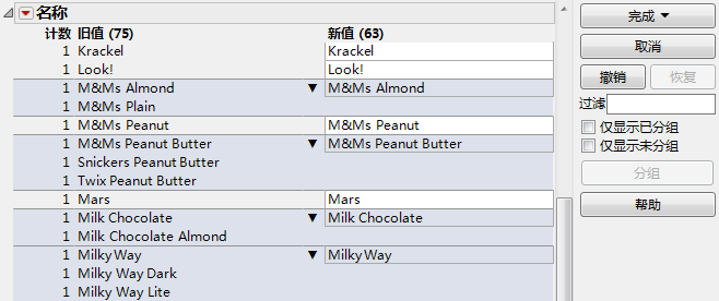

选择以下分组类似值命令可增加分组准确度:
选择名称列。
选择列 > 重新编码。
从红色小三角菜单中,选择分组类似值。
选择最大字符差异选项并键入“6”。
点击确定。
图 4.41 按字符差异分组
在本例中,分组值之间不存在超过 6 个字符的差异。显示在新值列中的值代表重新编码数据表中的分组值。

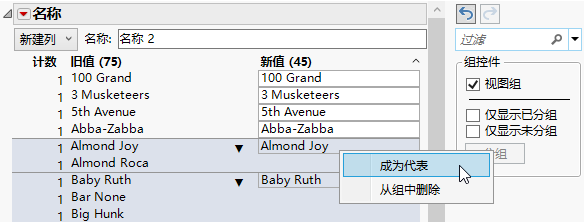

图 4.42 成为代表
要从组中删除值,右击并选择从组中删除。

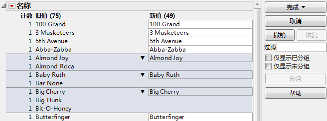

选择名称列。
选择列 > 重新编码。
从红色小三角菜单中,选择分组类似值。
选择差异比选项并键入“.5”。
点击确定。
图 4.43 按差异比分组

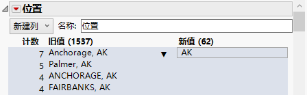

Aircraft Incidents.jmp 样本数据表包含用逗号分隔城市和州名称的一列。您可以依据逗号拆分该列中的值,只用州名对该列重新编码。
从红色小三角菜单中选择拆分依据。
请不要更改默认的第一次出现设置。在这些数据中,州是在逗号之后第一次出现的数据。
选择之后的文本仅使用州名对该列重新编码。
请不要更改默认的若没有匹配项,则保留文本设置。您不想删除不匹配的文本。
点击确定。
图 4.44 重新编码的城市,州名
