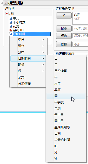

JMP 中的每个启动窗口都允许您创建一个或多个用于执行分析的临时变换列。这些变换列不是源数据表的组成部分,只能用在当前启动窗口的上下文中。变换列使用公式或计算来定义列值。关闭启动窗口将删除所有变换列。
图 4.39 “变换列”菜单的示例
变换列仅可用于当前启动窗口。要使变换列可在当前启动窗口外部使用,请右击该变换列并选择添加至数据表。变换列将添加至源数据表。
