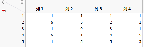

创建从 from 值开始到 to 值结束的值的列表。steps 数指定列表中 from 和 to 值之间(包括端点)的值数。由 count 函数的前三个参数确定的每个值连续出现使用 times 参数指定的次数。达到 to 值时,Count 从 from 值重新开始。
您还可以使用键盘上的插入按钮
添加 times 参数。该参数默认为 1,但是按您指定的次数重复计数过程,如图 A.2中数据表的 Count4 列所示。要将任意参数添加到 Count 函数,请突出显示位于您要输入参数前面的参数。键入一个逗号或使用“公式编辑器”小键盘上的插入按钮
Count (1, 9, 2) 得到 Count 1
Count (1, 9, 3) 得到 Count 2
Count (1, 9, 9) 得到 Count 3
Count (1, 9, 3, 3) 得到 Count 4
图 A.2 Count 函数的示例
