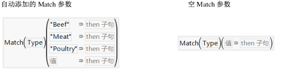

在“公式编辑器”中选择 Match 后,将显示一个列表和两个选项:
图 A.4 使用 Match 函数的示例
在自动填充的参数中,您应突出显示 then 子句,然后输入表达式。在空参数中,您突出显示 expr、value 或 then 子句,然后输入表达式。(或者,若您突出显示一个表达式,然后点击 Match,则“公式编辑器”创建新的 Match 条件,其中原始突出显示的表达式作为 expr 且不为 value 和 else 子句赋值。)另外,请记住:

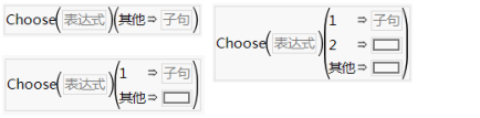

Choose 是 Match 的特殊形式,其中条件的参数为从 1 开始的一系列整数。子句的值替换匹配条件。图 A.6中显示了 Choose 条件的示例。使用 Choose,“公式编辑器”直接转到正确的选择子句并对结果表达式求值。
图 A.6 Choose 条件的示例
