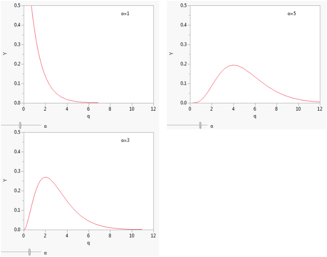

图 A.12显示 gamma 概率密度函数在形状参数为 1、3 和 5 时的形状。标准 gamma 密度函数在 α (形状) ≤1 时严格递减。当 α > 1,密度函数从 0 开始,当 x 为 θ 时,增加到最大值,然后递减。
图 A.12 Gamma Density 示例
