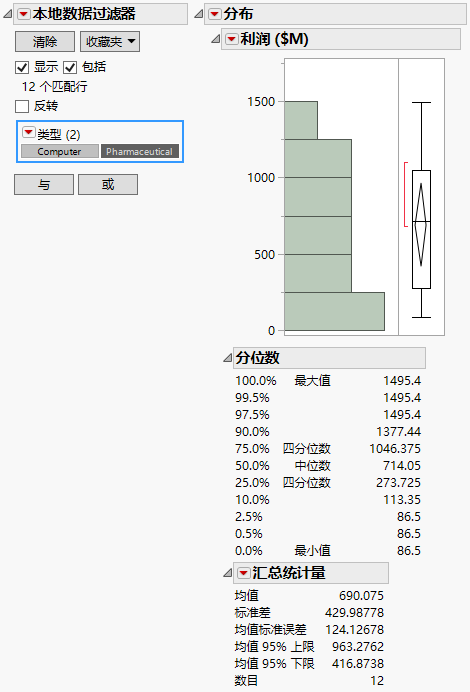

从“分布”红色小三角菜单中,选择本地数据过滤器。
6.
7.
图 9.4 显示医药公司利润的本地数据过滤器

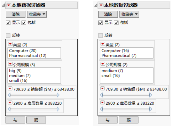

图 9.5显示了计数与忽略排除行之间的差异。计算排除行数目时,“本地数据过滤器”显示包含值“Computer”的 20 行。忽略排除行时,只有 16 行包含“Computer”。
图 9.5 计算排除行数目(左)和忽略排除行(右)
